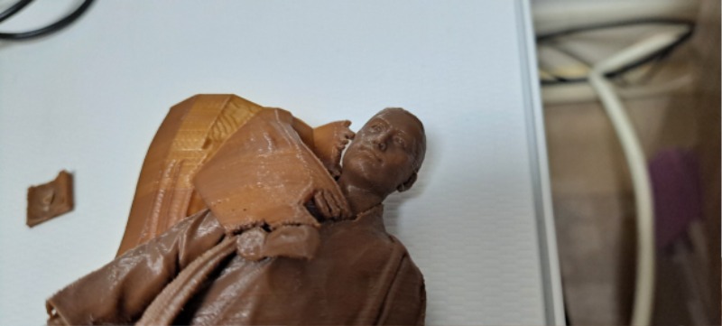

그리고 그 베드에 오늘 조금 베드안착이 중요한 출력을 올렸었습니다...
처음엔 정말 잘 올라가서... 역시나.. 하고 있었는데...

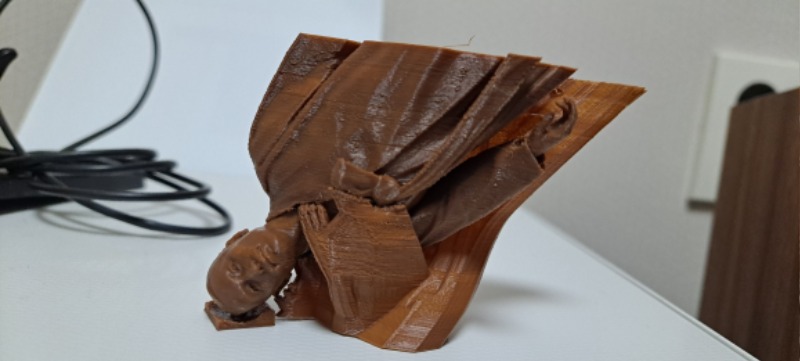

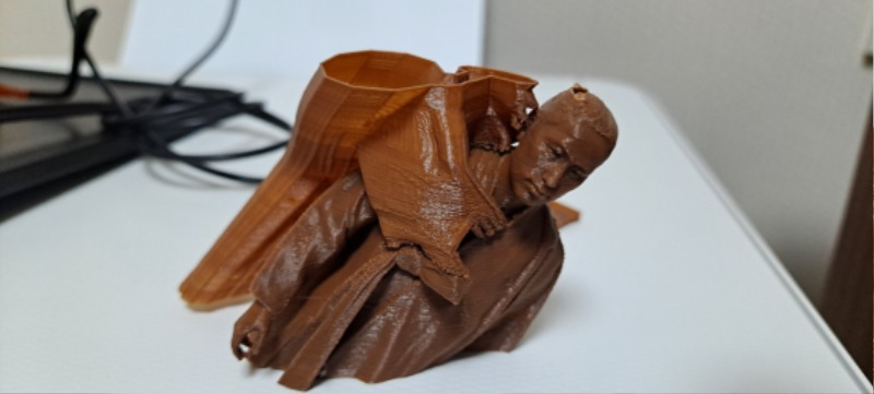

결국은 저 정도에서 그만 베드에서 떨어져서... 흔히 말하는 면발만 열심히 뽑고 있었습니다...
주시경 선생님 인물상이기도 해서...
정말 거의 사용하지 않는 0.1 레이어로 최선을 다해 출력을 해 본 것인데... ^^
저는 거의 레이어 0.2미리로 출력을 하고...
가끔 0.28 또는 0.32로 오히려 러프하게 출력을 하는 경우는 있어도...
레이어를 0.2 이내로 줄여서 뽑는 경우는 없었는데...
정말 거의 처음이 아닐까 싶은 0.1레이어 출력을 했었는데...
PEI 베드의 안착력을 너무 신뢰했던 것 같습니다... ㅎㅎ
하지만 이번 실패를 통해서도 얻은 건 있습니다...
레이어를 0.1로 줄이면, 바닥과 천정의 술리드 레이어 수도 늘려주어야 한다는 것을 알게 되었습니다...
레이어 간격은 줄이면서 솔리드 레이어수를 평소 0.2 레이어를 사용할 때처럼 그냥 3으로 두고 출력했더니...
사진처름 서포트와 함께 뜯겨져 나오는 상황이 발생했습니다...
그나저나, 이거 다시 뽑아야할지... 아니면 그냥 해 본걸로 만족해야 할지... ㅎㅎ
