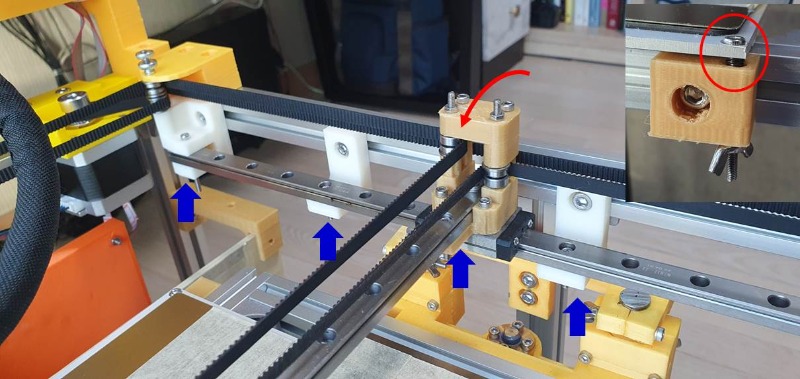

안녕하세요.
아래에 적은 질문 (문제점) 고친겁니다.
히트베트 수평을 맞추기 위해 히트베드~브라켓 사이에 스프링을 추가했습니다.
효과는 굉장히 좋은데요,,, 히트 베드 네 귀통이 높이를 아주 비슷하게 맞출 수 있네요.
가로 LM가이드 위에 브라켓이 프린터 중앙 쪽으로 쏠리고,
LM가이드는 중앙쪽으로 비틀리는 문제가 있었습니다.
브라켓 출력할 때 결이 있더라고요, 그 결 따라 브라켓이 갈라지기도 해서 더 문제가 되었죠.
벨트 장력도 좀 더 낮춘 것도 있지만,
LM가이드를 확실하게 아래에서 받치는 구조를 만들어 버렸습니다.
별 문제 없기를 바라고 있습니다.
프린터의 기본 문제는 잡은 것 같고요.
이제부터는 사이즈 큰 것 (250mm*250mm) 출력 시도해 보고요...
그 다음은 5색 출력 시도입니다.
