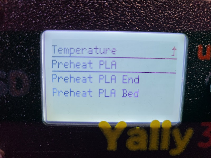

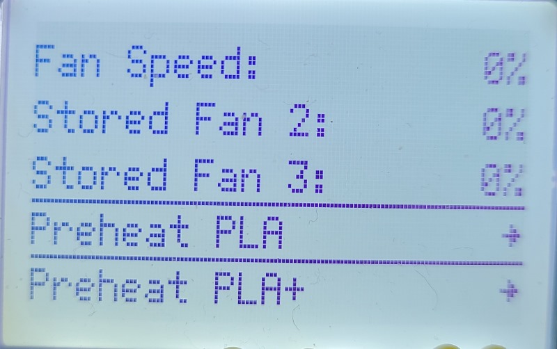

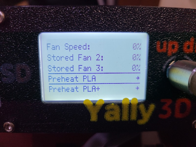

temperature 의 아래로 내리시면 Preheat PLA가 있습니다.
그것을 누르면 다음의 3가지 메뉴가 나옵니다.
그중 Preheat PLA를 누릅니다. 그러면 노즐 200 베드 60도로 열심히 올릴 것입니다.

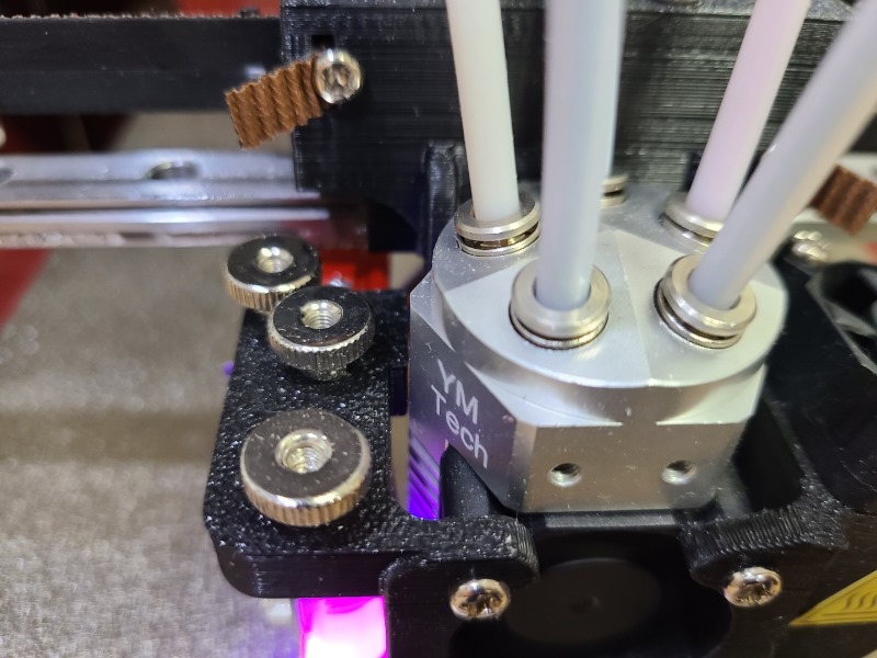

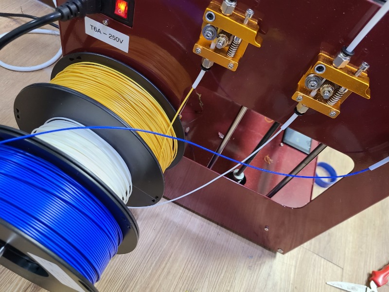

이제 필라멘트를 거치해보겠습니다.
1,2 번 익스는 갈빨 입니다.

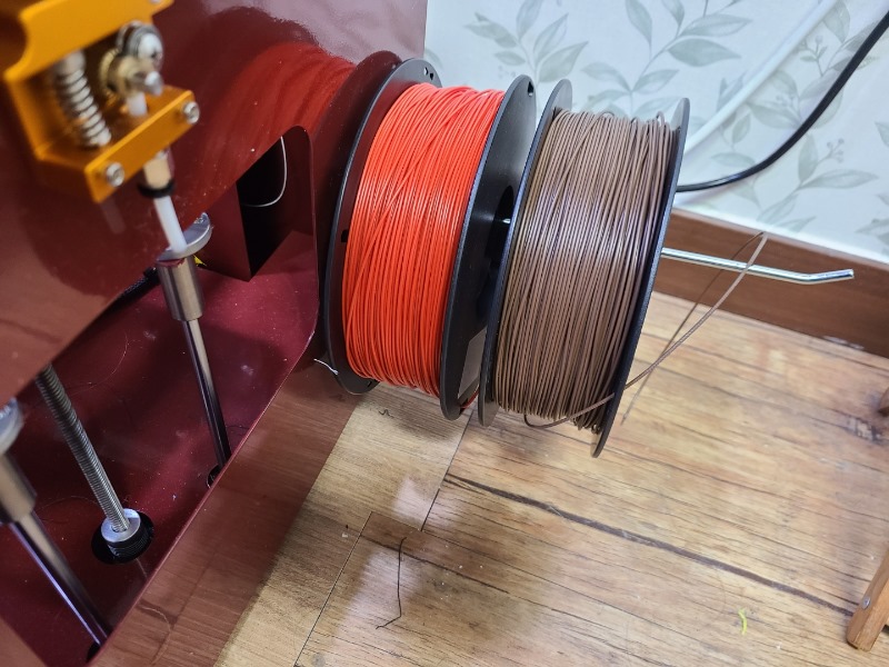

3,4,5 번은 파 흰 노(골드) 입니다.  4,5번 보빈은 다음과 같이 아래에서 필라가 올라가게 되어있고,
3번 보빈은 위에서 앞으로 오게 걸었습니다. 아래로 하면 필라양이 많을 경우 옆 보빈으로 옮겨탈 가능성이 높아집니다.
바깥쪽이 숫자가 낮은 익스가 오는게 보빈을 옮겨탈 가능성을 낮춥니다.
노즐 온도가 200도까지 올라간 후에 필라를 넣으면서 노즐부 아래로 잘 나오는지 확인하고
필라가 테프론 튜브 안으로 살짝 들어가게 위치시킵니다.

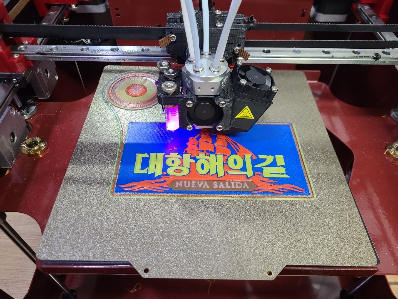

5개모두 들어가게 위치시킨뒤에 출력을 시작 합니다.

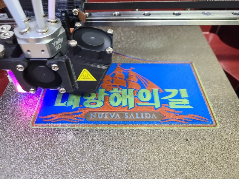

출력 시작

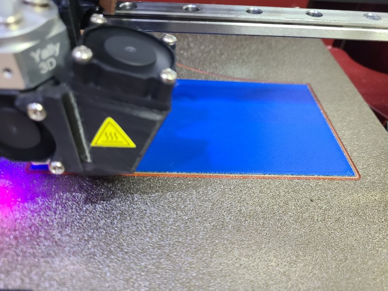

레벨링이 잘 맞는지 봐 봅니다.
( 첫출력 실수를 했습니다. 실수 1. Z -0.25로 되어있었습니다. 파랑 1줄 깔고 바로 다림질 허헉;; ㅠ.ㅜ;;;)
노/흰 필라 반대로 끼웠었습니다. 그래서 수정한 것을 이전에 올렸습니다.
보시면 대항해의길 문구를 흰색으로 칠하려고 했는데 OTL
덕분에 흰색에 빨강 혼색이 좀 되었습니다.

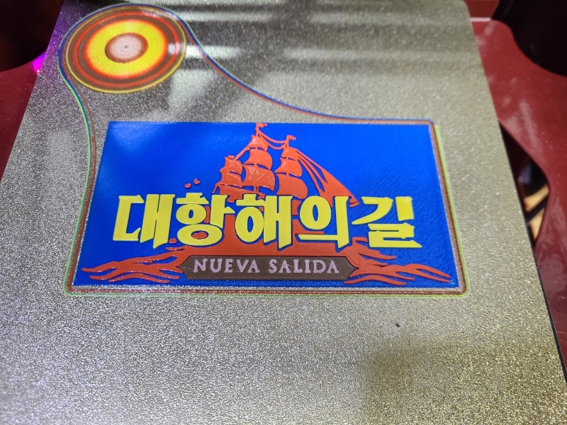

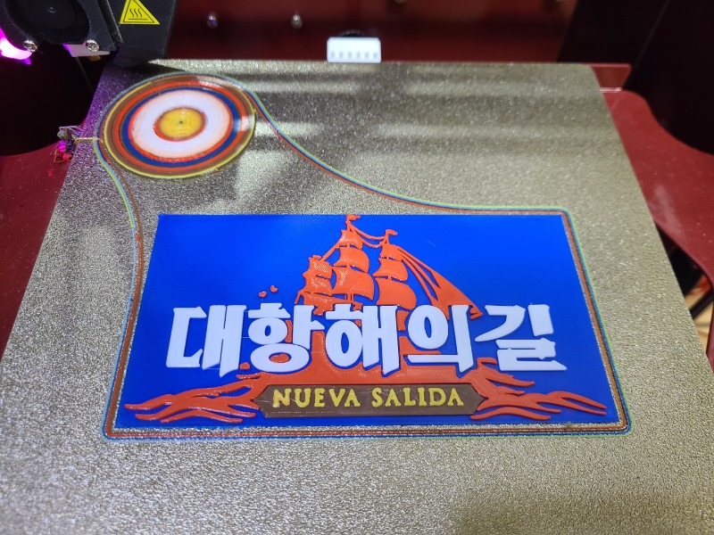

출력 완성..!!!

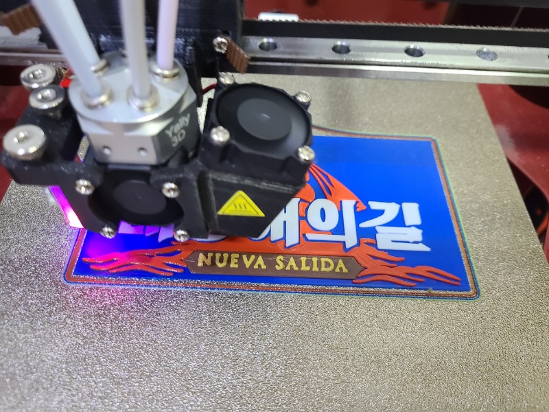

바로 필라 교체 하고 Z축 두께를 140%로 늘린다음에 출력 진행 ㄱㄱㄱㄱ
이번엔 좀더 낫나요 ^^//

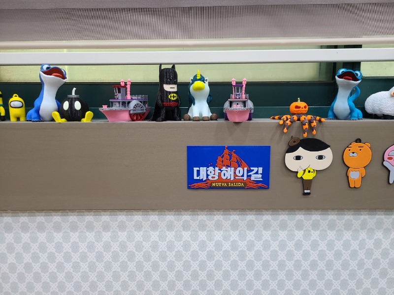

짜잔 ~~!!!! 출력 완료....
창틀에 이뿌게 붙여주었습니다. ^.^//
