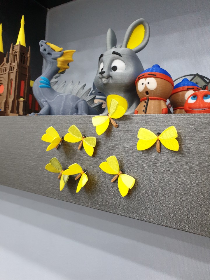

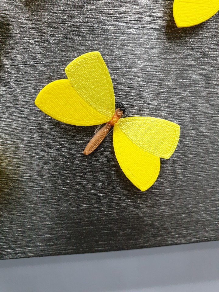

아주 작은 나비입니다.
아직은 미숙하지만 조심스레 올려봅니다.
날개는 출력 후 등쪽에 라이터로 살짝 가열 후 기다리면 알아서 밑으로 쳐집니다.
손으로 인위적으로 누른것보다.. 자연스럽게 처지는게 더 예뻐보였습니다.
이리 작은건 속도를 확 낮춰서 해야 하네.!!
다른 큰 모델 출력하듯이 하면 디테일이 뭉개져서.....

ooojjan님의 댓글
ooojjan 작성일
처음 봤을 때 깜놀했습니다
신은 불공평 해~~~~!!!!!
넘넘 예쁩니다
라이터는 자칫 그으를 수도 있구요
좀 심하면 물렁하니 파이기도 합니다
얕은 전골냄비 같은 그릇에 물을 끓여 두 날개를 넣다 빼세요
원하시는 것처럼 부드럽게 쳐질 겁니다
제 경험치이므로 참고만 하시구요
장갑 꼭 끼고 하세요
데이면 마~이 아파요^^
