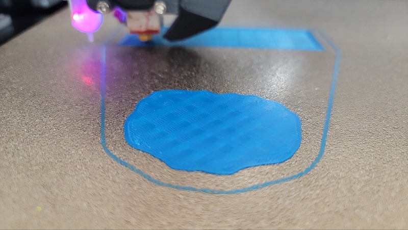

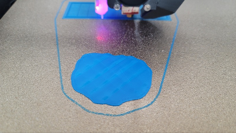

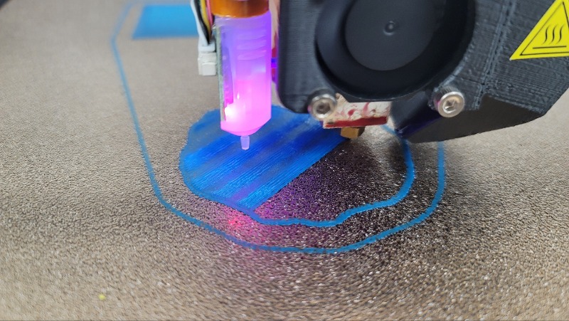

1번 익스트루더가 아래 사진과 같이
정상적으로 나왔다가 조금 나왔다가를 반복했습니다.

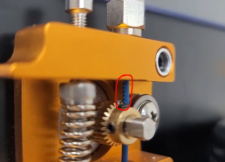

필라멘트가 올라갈때 익스트루더의 톱니자국이 일정하게 나는지 확인하는 것입니다.
정상적인 출력의 경우는 아래 사진과 같이
이렇게 일정하게 톱니자국이 찍히는데요.

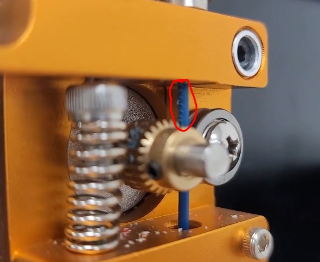

압출불량 구간에서는
이렇게 살짝 헛돌게 되어 톱니자국이 불규칙하거나
톱니는 회전하는데 필라멘트가 안올라가는 현상이 있습니다.
톱니를 교체하고 테스트 해봐야할 것 같습니다.
