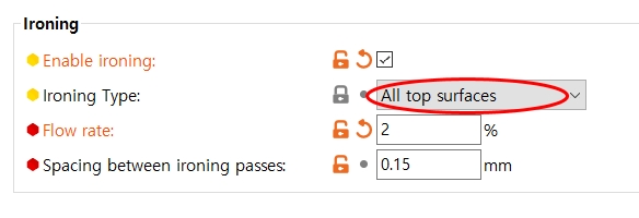

우선 출력설정으로 들어가셔서 인필(채움)을 보시면 중간에  Ironing이 보이실겁니다.
 Ironing를 보시면
All top surfaces 란 계단식으로 모델링이 되어있을때 모든 계단 위마다 다림질을하는 기능입니다.
Topmost surface only 란 계단식으로 모델링이 되어 있더라도 가장 윗부분만 다림질을 하는 기능입니다.
 All solid surfaces 란 처음에 이야기했던 All top surfaces와 똑같은 기능같은데 자세히는 모르겠습니다.^^;;;
제가 테스트한 Alltop surfaces를 설명해 드리겠습니다.

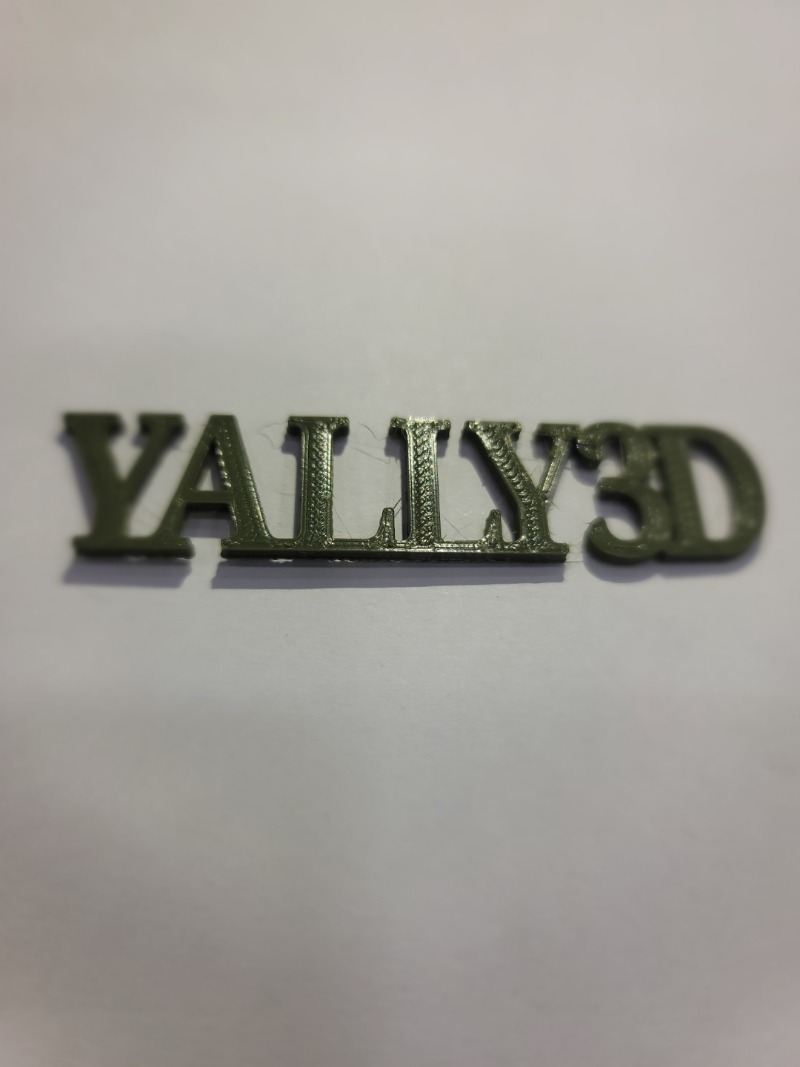

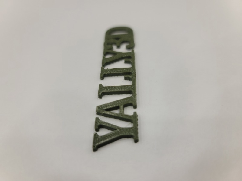

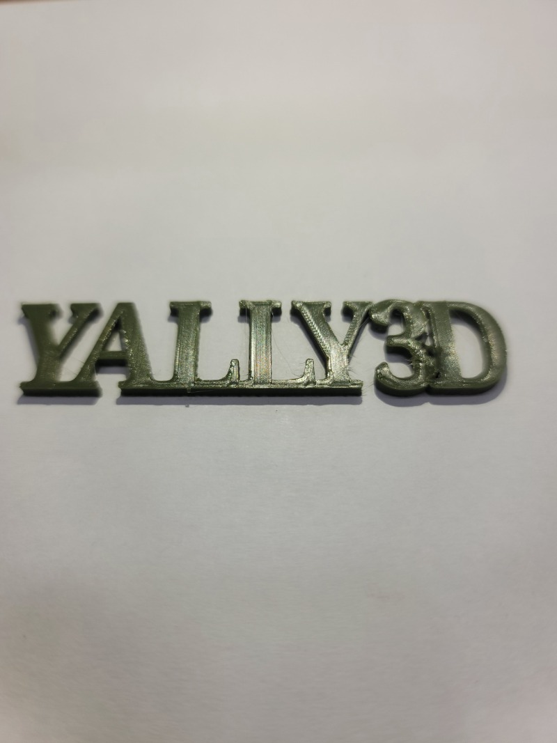

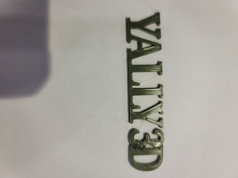

1. 다림질 X
보시는바와 같이 노즐이 지나간 자리가 선명하게 보입니다. 결도 매끄럽지 못하구요.

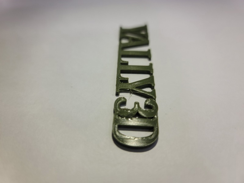

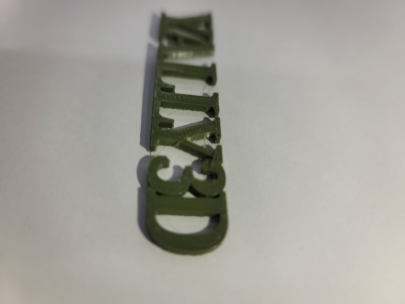

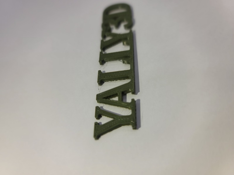

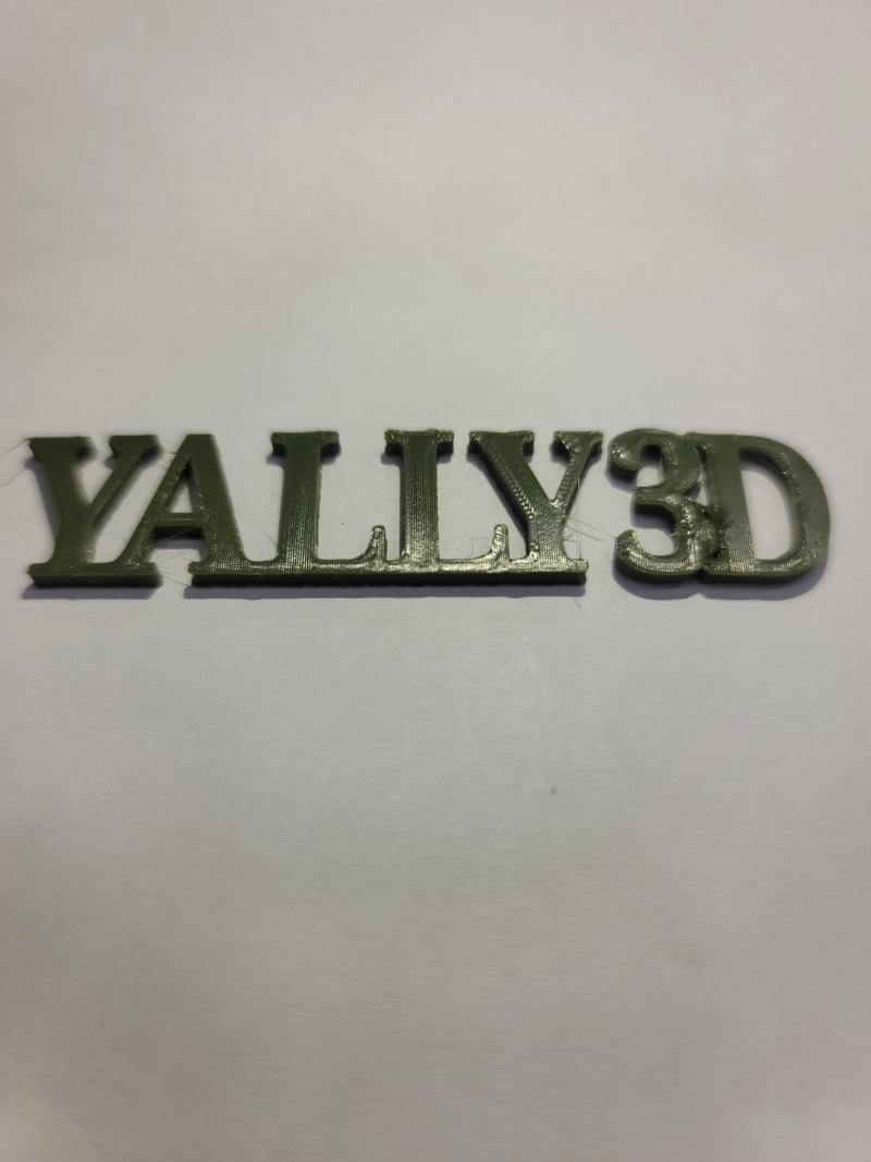

2. 다림질 Flow(압출량) 1% , Spacing between ironing passes (다림질 간격)  0.1mm
압출량 1%로 했을때는  다림질 안한거와 큰차이는 못느껴졌습니다.

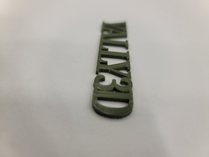

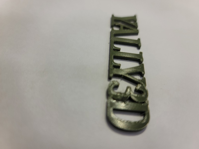

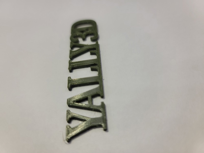

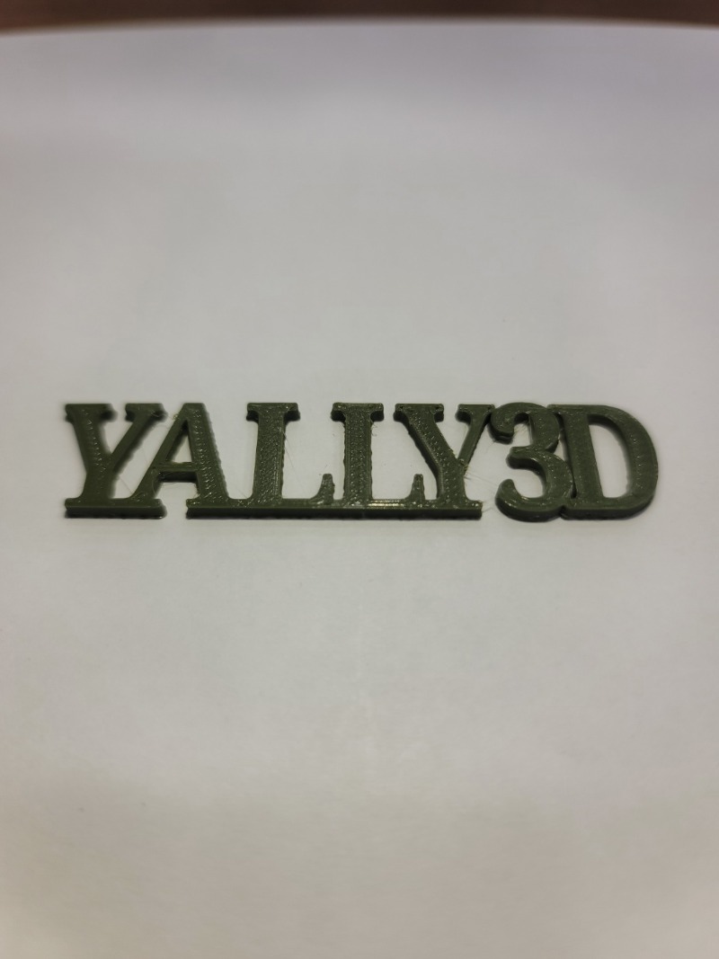

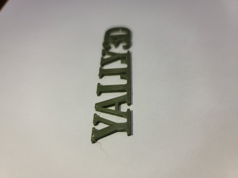

3. 다림질 Flow(압출량) 10% , Spacing between ironing passes (다림질 간격)  0.1mm
압출량을 10%로 했을때는 결은 매우 부드러웠습니다. 하지만 3D아래쪽이 과압출로 인해 뭉개져 버린것을 알수있습니다.

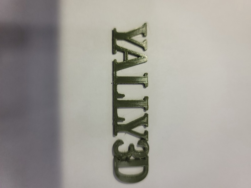

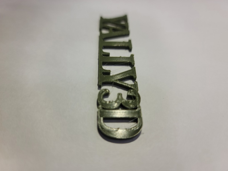

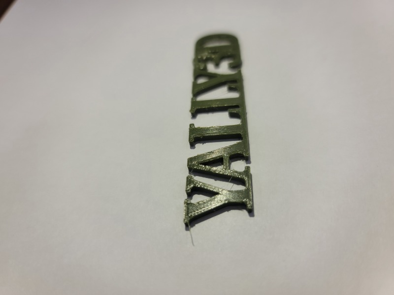

4. 다림질 Flow(압출량) 5% , Spacing between ironing passes (다림질 간격)  0.1mm
압출량 10%로 했을때와 뭉게짐이나 매끄러움은 큰차이가 없었습니다. 그래서 압출량을 더 줄여보기로 했습니다.

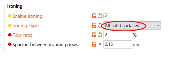

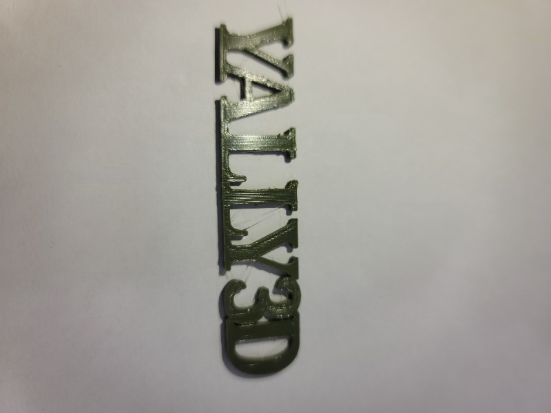

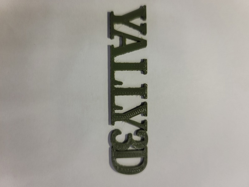

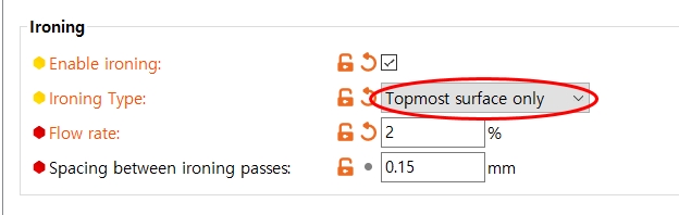

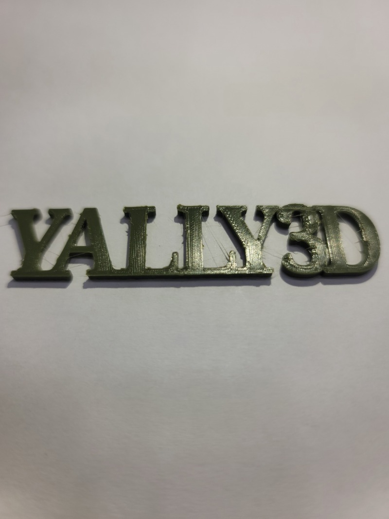

5. 다림질 Flow(압출량) 2% , Spacing between ironing passes (다림질 간격)  0.15mm
압출량을 2%로 했을때 뭉게짐이 없어졌지만 다림질이 조금 매끄럽지 못한거 같습니다. 거미줄도 많이 생겨버렸네요.
오늘 올린 사진들을 놓고 보면 네임텍이나 작은출력물을 출력할때는 압출량을 5%미만으로 줄여야 좀더 깔끔한 출력물이 나오는거 같습니다.
