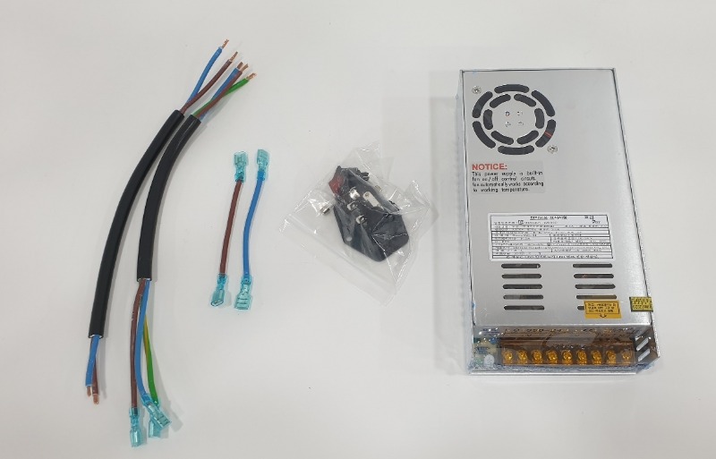

 출력물 : SMPS 350W 24V, Inlet 스위치 세트 , 3선 케이블 30cm내외, 2선 케이블 30cm내외, 2sq내외 케이블 8cm내외,
준비물 : 절연 테이프, 십자 드라이버
준비물 : SMPS, 스위치 세트, 전선류

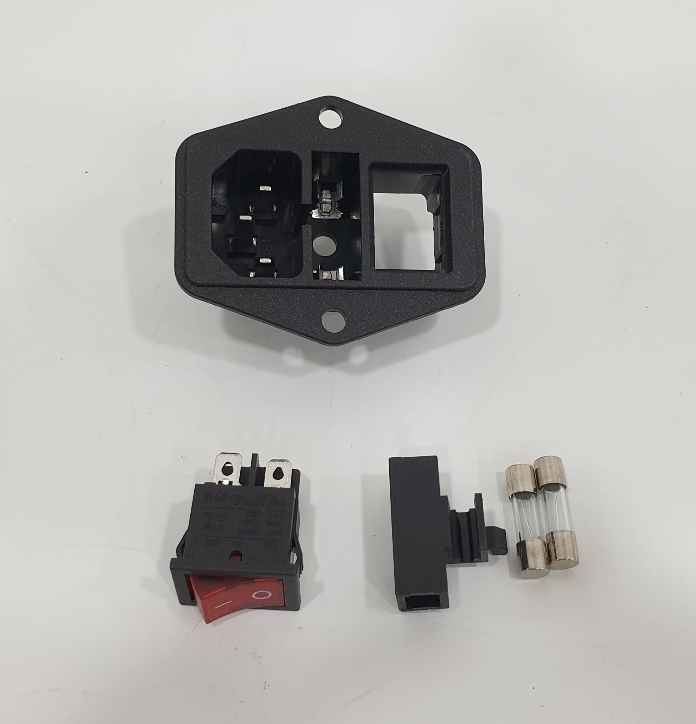

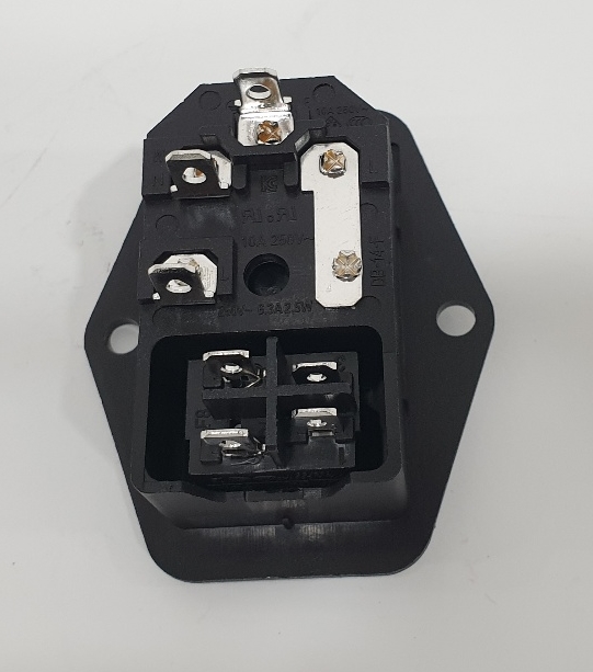

Inlet 스위치 세트 부품을 펼쳐놓으면 이렇게 되어 있습니다.

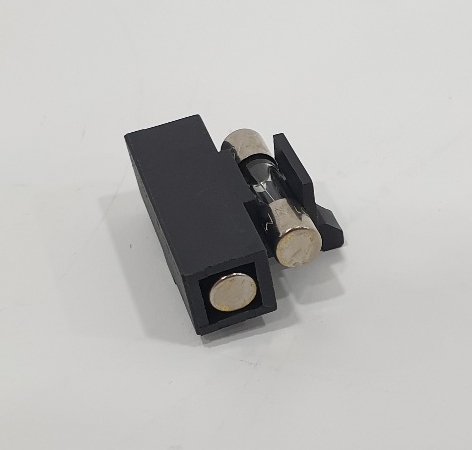

먼저 2개의 퓨즈를 다음과 같이 조립합니다.
사진상의 우측의 퓨즈을 사용하고 좌측의 퓨즈는 예비용입니다.

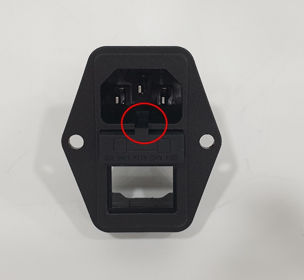

사진처럼 홈에 맞춰서 끼웁니다.

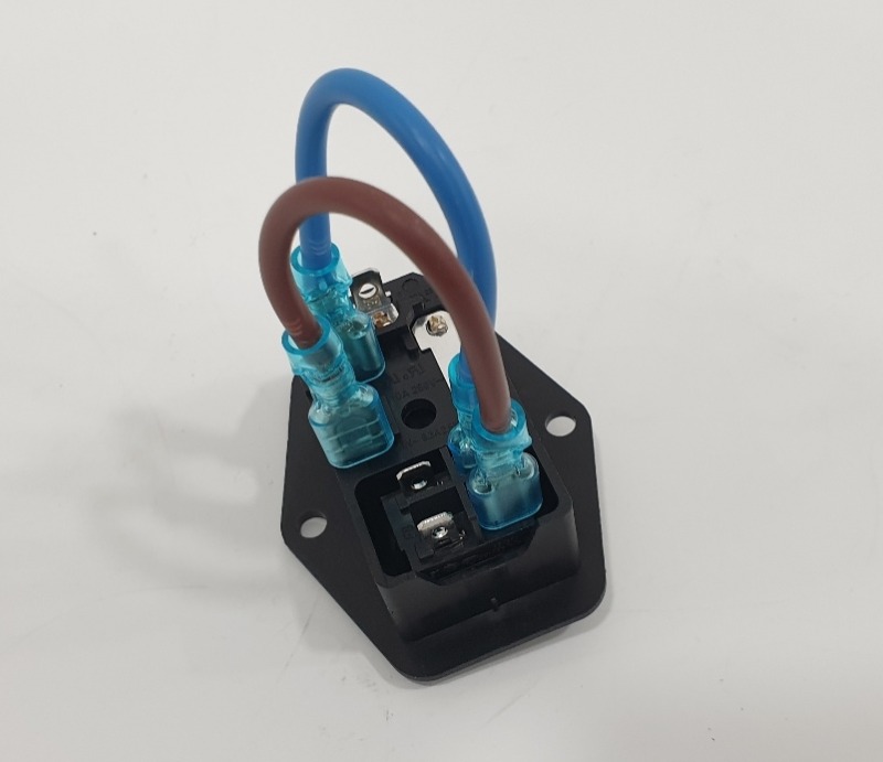

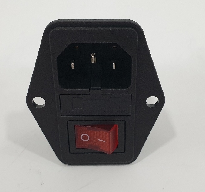

스위치를 이 방향으로 끼웁니다.
[ㅇ] : Power Off
[ - ] : Power On
반대로 끼워도 상관없긴하나, 이후 배선이 반대이니 조립시 참고하시기 바랍니다.
 뒤집으면 이런 모습입니다.

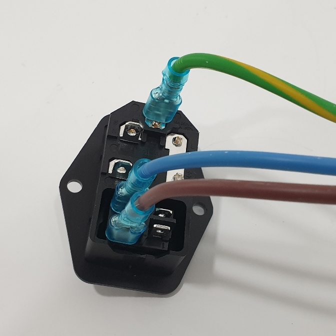

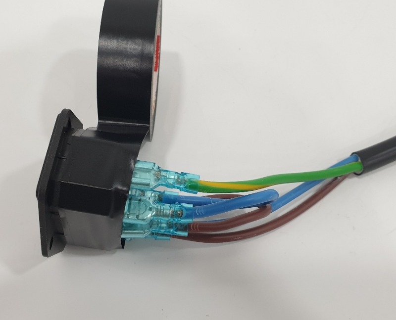

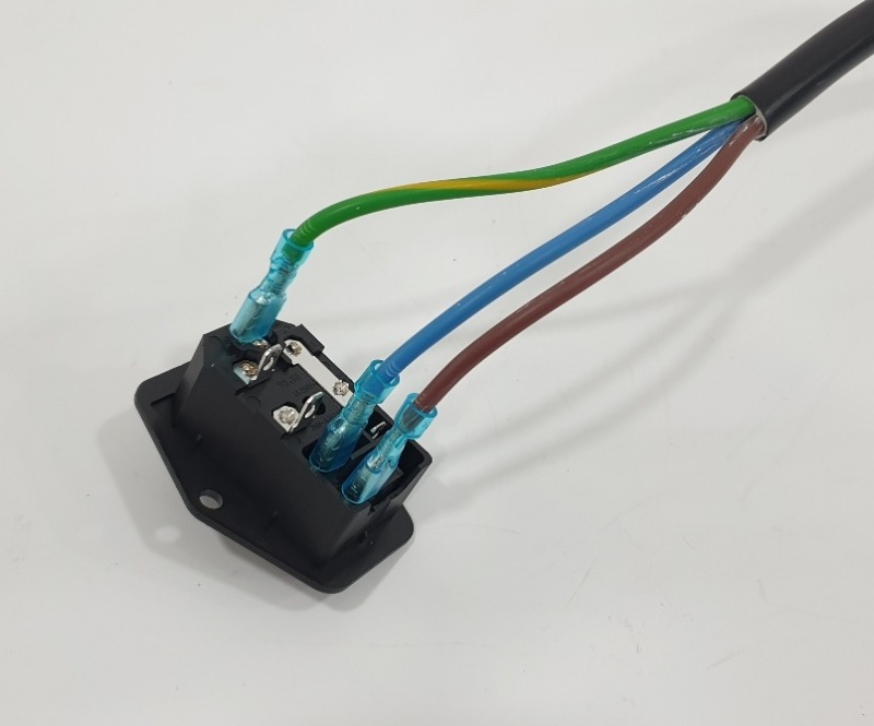

 이후 터미널이 포함된 선을 다음과 같이 끼웁니다.
다른 각도에서 보시면 이런 모습입니다.

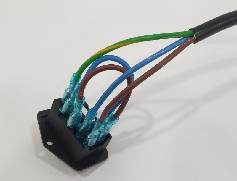

 그리고 3가닥 선 중 터미널이 연결된 부분을 다음과 같이 연결합니다.
3가닥중 접지(Ground)는 초록색입니다. 220V 교류이기 때문에 하늘색과 갈색은 바꿔도 상관 없습니다.
이전 스위치 배선을 제외하면 이런 모습입니다. 녹색 접지를 위로 스위치 좌측에 하늘색과 갈색을 연결하시면 됩니다.

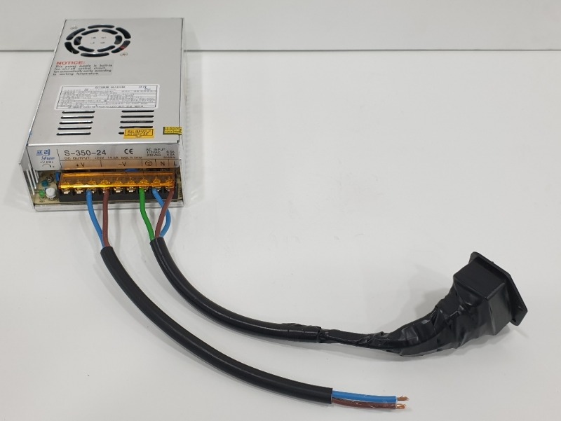

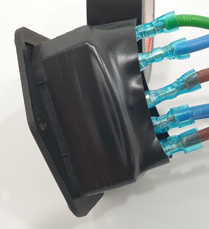

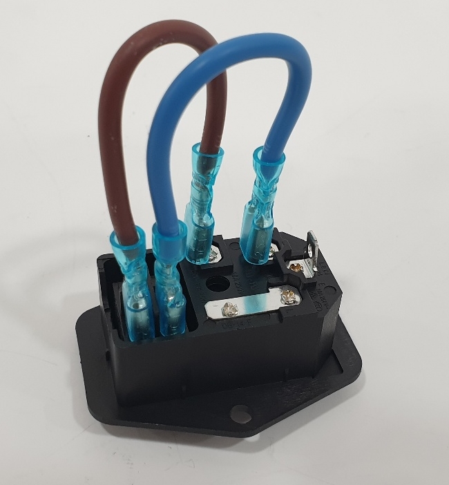

이대로 그냥 두면 나중에 불꽃이 튄다거나 이물질이 붙어서 쇼트가 날 수 있기 때문에 절연테이프로 감아줍니다.
이런식으로 어느정도 겹치게 전선방향으로 감싸줍니다.

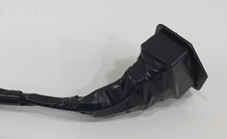

완성된 모습입니다. 수작업이라 깔끔하지는 않네요.
전문가처럼 해야 하는데... 약간의 아쉬움 ^_^)
이 전선에는 아직도 220V가 흐르겠죠?

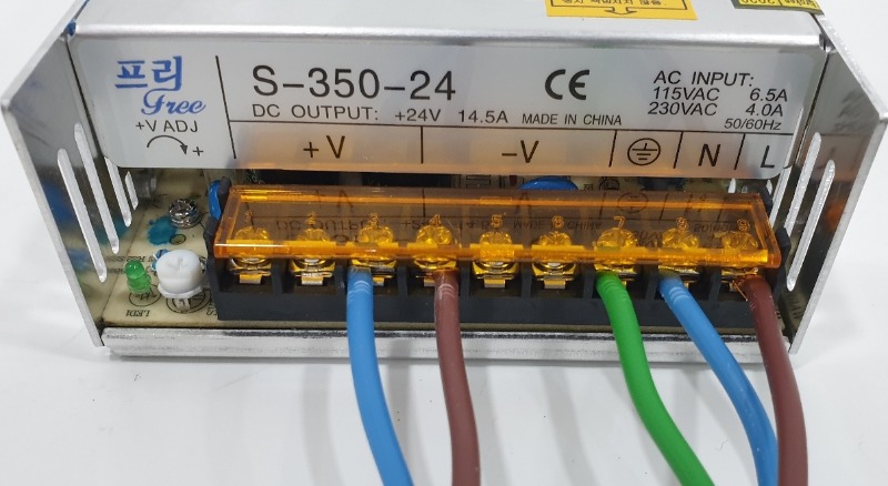

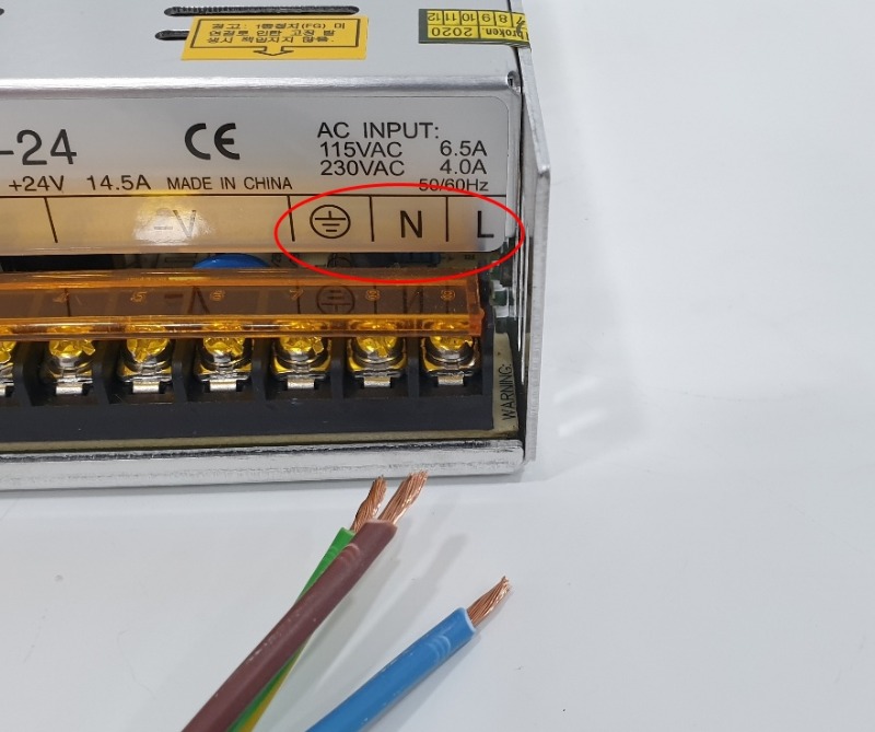

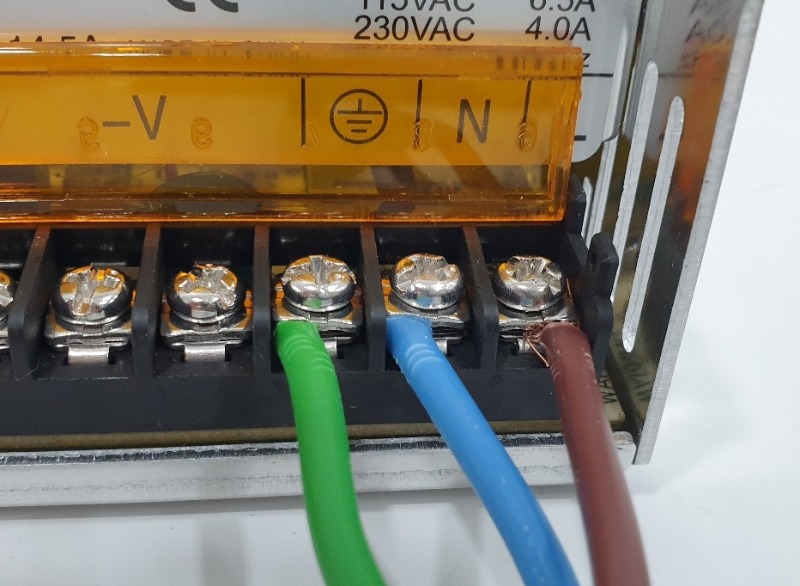

이 반대쪽을 SMPS에 연결합니다.
 사진에 표시한 것이 접지 N L 입니다. 접지만 신경 쓰시고 N과 L은 색상 구분없이 연결하시면 됩니다.
SMPS에 연결 마무리 한 모습입니다.
 그리고 출력까지 연결한 모습입니다.
SMPS가 교류 220V를 직류(DC) 24V를 바꾸는 역할을 하는 건 다 아시죠?^_^)//
출력 전압이 직류이기 때문에, (+) (-) 구분은 필수!!1
일반적으로 적/흑 전선이면 적색이 (+)이고 상단과 같은 색상이면 하늘색이 (+)
물론 갈색을 (+)로 해도 상관 없지만 보드에도 똑같이 연결해줘야 합니다.
다 완료된 모습입니다.
하단의 2가닥을 보드 전원부에 연결하면 조립 끝!!!
물론 (+) (-) 구분해야 하구요~!
