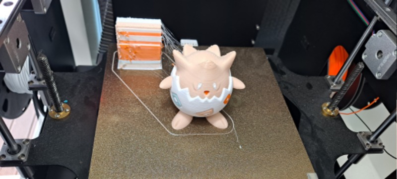

최근 제 O2가 말썽이 좀 있어서...
얄리 사무실까지 마실도 다녀왔는데...
그래도 여전히 문제 해결이 안되던 중...
어제는 프루사 슬라이서의 얄리 설정파일을 받아서 테스트 출력을 했는데...
사고 없이 끝까지 나와 주었습니다...
검은색은 제가 세팅을 잘 못해서 들어가지 못했구요... ㅎㅎ
도대체 뭐가 차이일까...
지코드와 실제 프린팅 과정을 자세히 살펴보다...
얄리 세팅을 사용한 출력은 필라 교환시 사용을 완료한 필라를 뒤로 후퇴시키기 전에...
필라를 앞뒤로 두 번 넣었다 뺏다를 빠르게 반복하는 동작이 포함되어 있는 것을 알게 되었습니다...

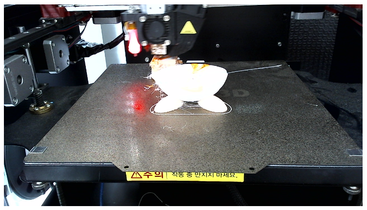

그래서 제가 사용하는 두타에도 그런 동작을 삽입하여 오늘 다시 테스트를 하고 있습니다...
현재까지는 막히지 않고 잘 나오고 있습니다... ^^
