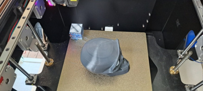

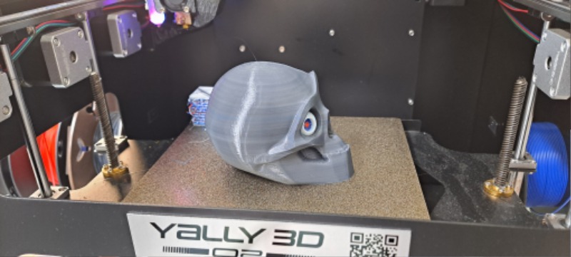

공유해드린 지코드 그대로 다시 한 번 돌렸습니다... ㅎ
이번에는 예상대로 중간에 막히지 않고 끝까지 잘 나왔습니다...
타워를 오가는 구간에서 약간의 거미줄이 생겼지만, 워낙 미세한 거미줄이라 제거도 쉽습니다... ㅎ

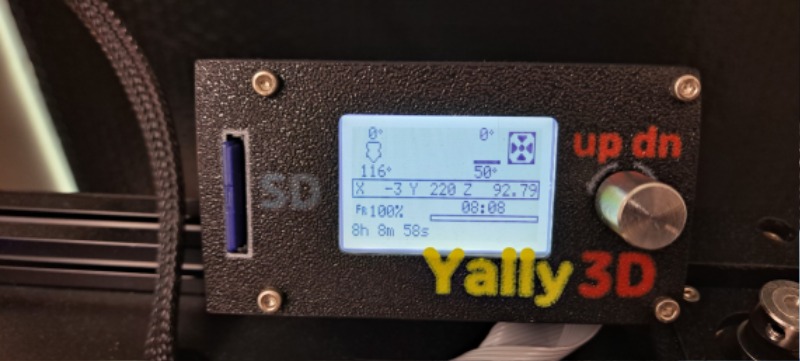

출력에 소요된 시간은 8시간 정도... ㅎ

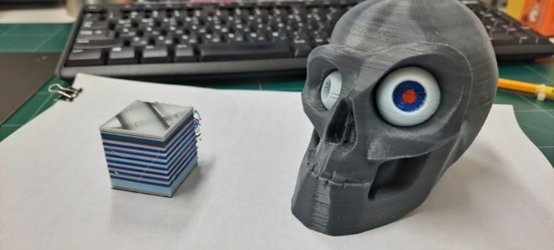

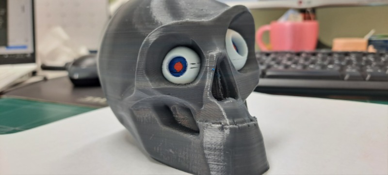

완벽한 성공이라고 생각했는데... 정면을 보니... ㅋㅋ
중간에 몇 번 필라가 제대로 공급이 되지 않았던 것 같습니다...

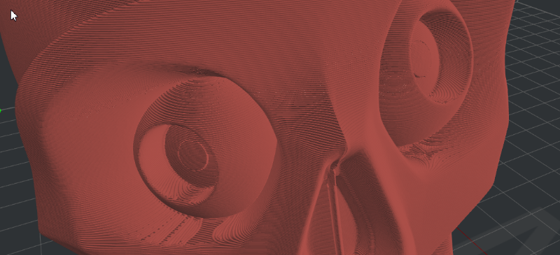

두타 삽입 후의 지코드를 미리보기 했을 때 나타나지 않는 이상이라
두타에서 생긴 문제는 아니고, 멀티 특유의 간헐적 필라 막힘이라고 해야겠네요... ㅎ
타워의 크기를 출력물과 비교해 봤습니다...
딱 조만하네요... ㅋ
