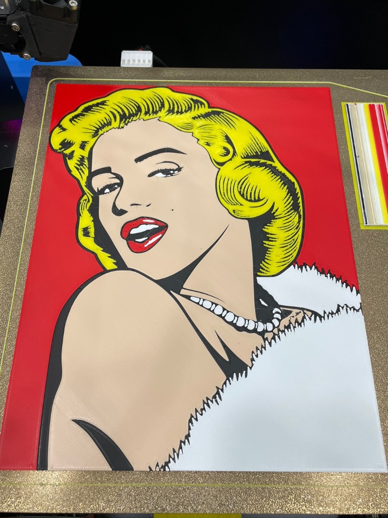

프린터 기종 : O3
베드 사이즈 : 300*300
스플릿터 종류 : 5kilo
필라 체인지시 리트렉션 양 : 45
출력 온도 : 190
베드 온도 : 60
E1 : 화이트
E2 : 옐로우
E3 : 웜베이지
E4 : 레드
E5 : 블랙

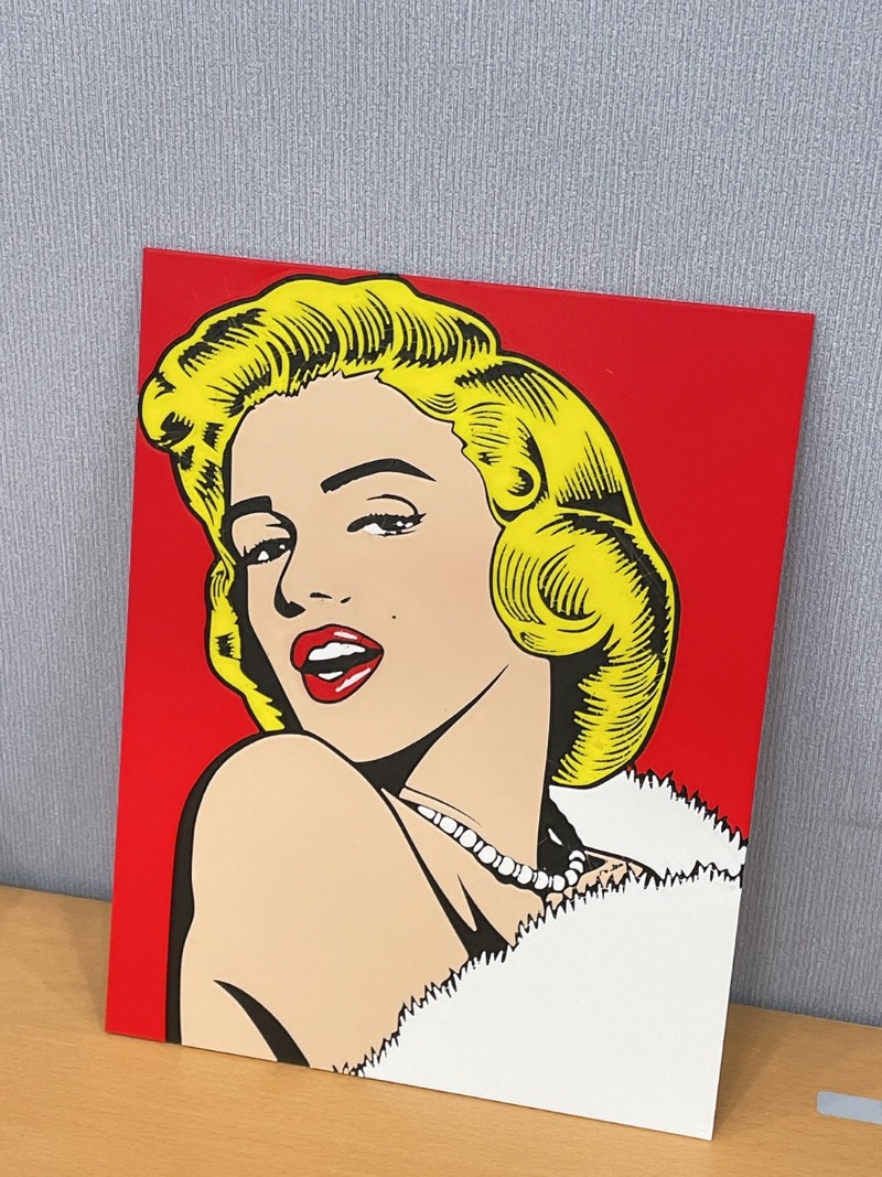

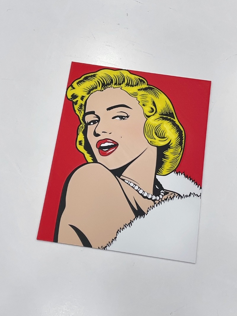

정말 유명한 미국의 배우이자 가수죠?
 '마릴린 먼로' 출력물입니다.
요새는 O3로 큼직하게 출력하는걸 좋아합니다 ㅎㅎ
팝아트 느낌 물씬. 배경을 검정색으로 할까 하다가 조금 밋밋한 감이 없지 않아서
빨간색으로 설정하고 슬라이싱 했는데 훨씬 화려하고 예쁘네요!
이번에도 역시 O3 출력용 큰 사이즈/ O2 출력용 작은사이즈
두 가지 버전 같이 올려두겠습니다.
출력 시간은 O3기준 약 12시간 소요됩니다.
조만간 미술관을 오픈해야겠습니다^^
