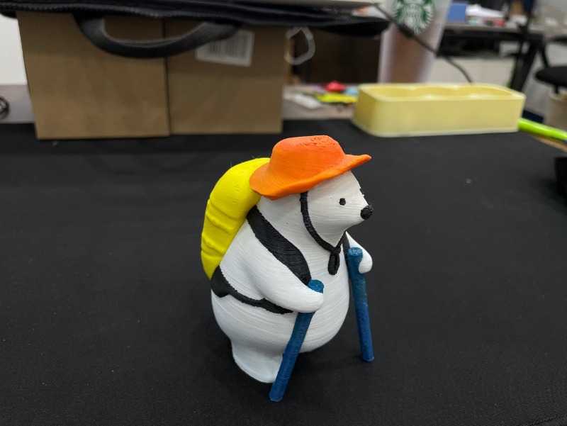

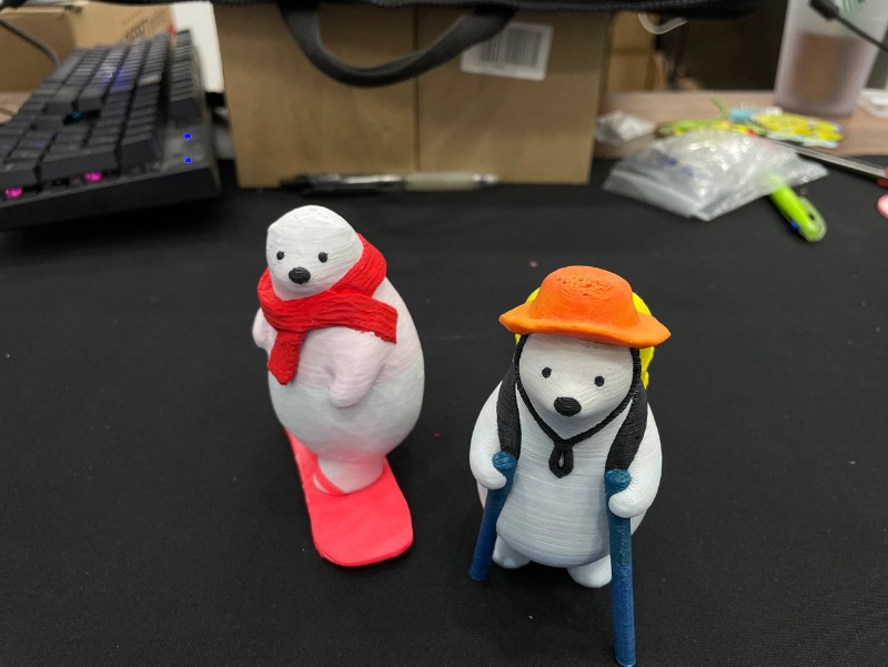

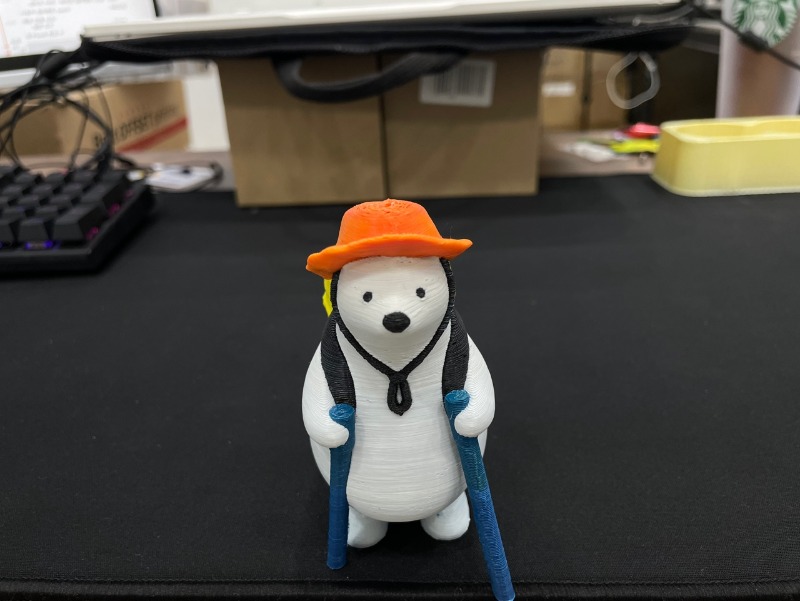

안녕하세요 래티입니다.
이번에 프루사에 Multi material painting 이라는 엄청난 기능이 추가되어서
저도 한 번 테스트 해봤어요 ㅎㅎ

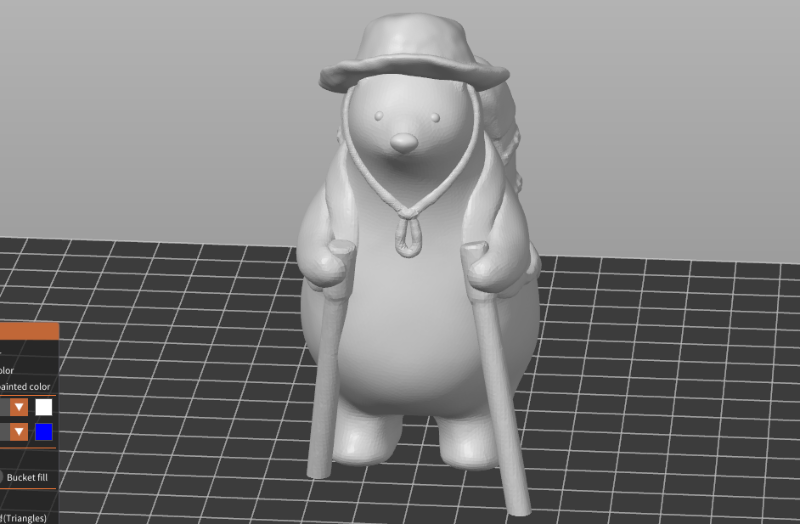

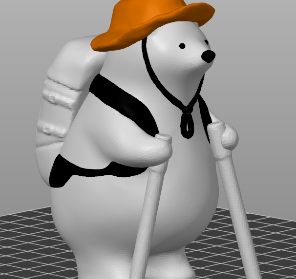

이렇게 단색 모델을 불러와서
 Smart fill 기능을 사용해 쉽게 쉽게~ 색을 입혀줍니다

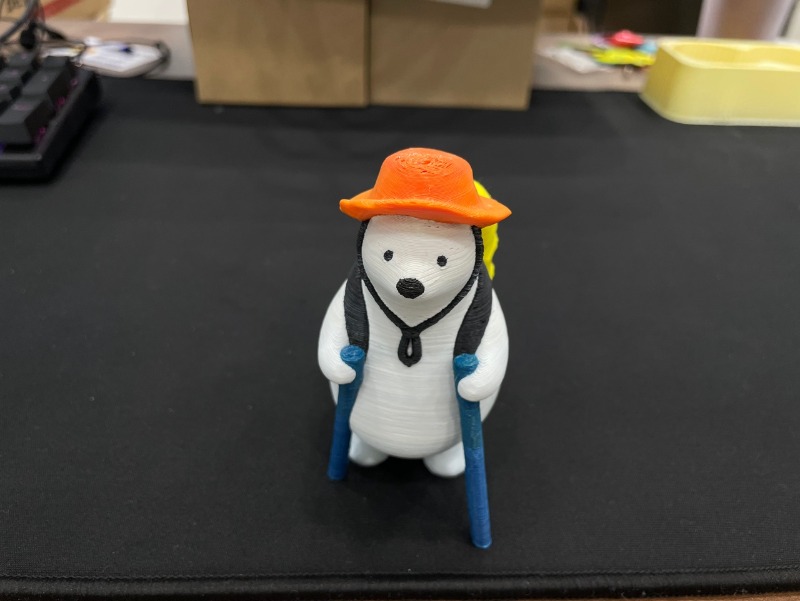

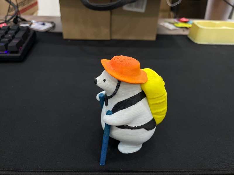

그리하여 나온 결과물
넘 귀엽죠... ? ㅜㅜ 꽤 성공적인 결과입니다.
단색일 때도 귀여웠는데 역시 컬러를 입히니 만족감이 ㅜㅜ
 정말 이번 기능 너무 좋네요

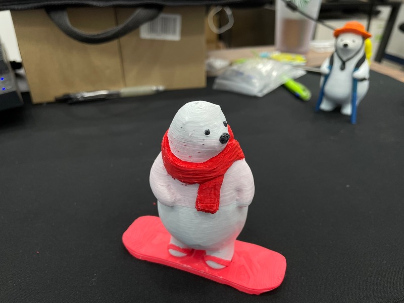

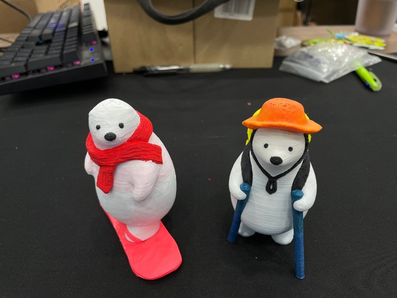

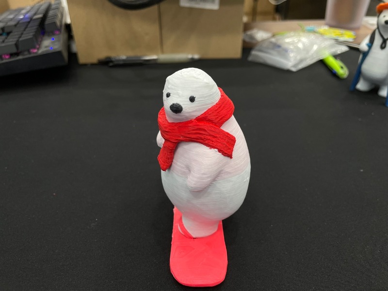

삘 받아서 보드 타는 곰 하나 더 출력해봤습니다
근데 이녀석은 타워때문인지 똥도 좀 많이묻고.. ㅜ
퍼징을 넉넉히 안줬더니 혼색이 되어버린ㅜㅜ 좀 아쉽네요
그래도 투샷 ㅎㅎ
혹시나 출력걸기 원하시는 분 계실 것 같아서
등산하는 곰 모델은 지코드 파일 올려두겠습니다.
이번 프루사 업데이트로
앞으로 출력이 더 재밌어질 것 같네요.
내일이면 1월 1일인데 다들 새해 복 많이 받으세요♡
