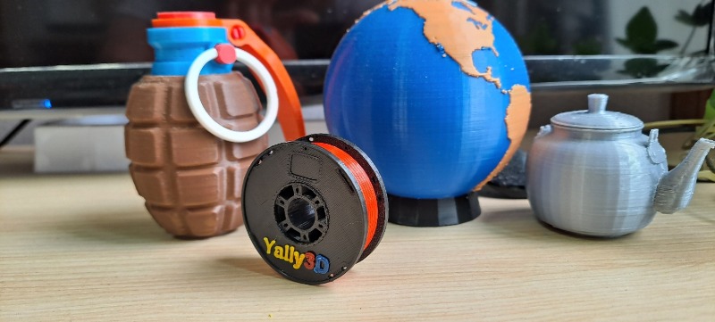

위의 싱기에 있는 파일에 약간의 수정을 가했습니다... ㅋㅋ

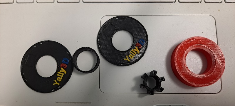

한 세트 출력한 상태입니다...

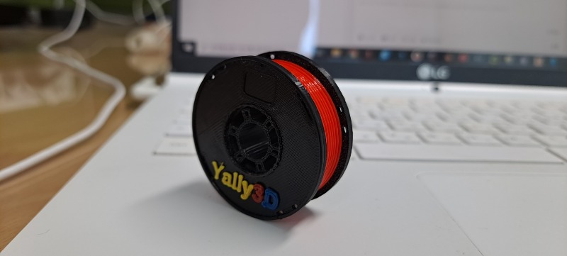

완성하면 이런 모습이 됩니다...
키링용으로 구멍이 작은 것 같아 살짝 키운 STL 파일도 있습니다...

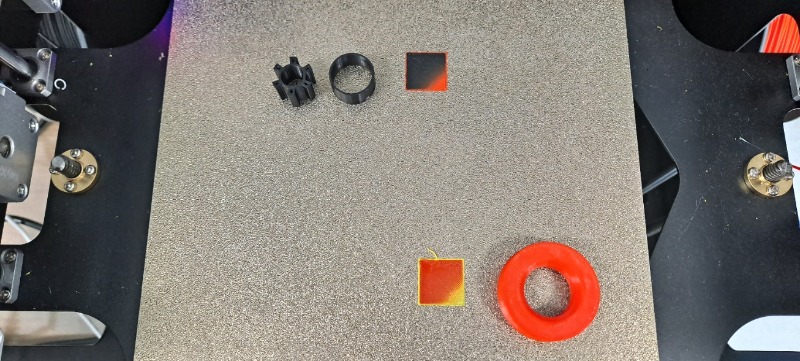

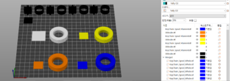

이건 이렇게 두타를 이용해서 스풀을 뽑고...
나머지는 프루사의 순차출력으로 타워 없이 뽑을 수 있습니다...

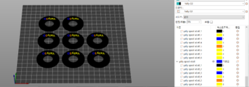

이렇게 한 번에 4세트를 완성할 수 있도록 3mf 파일과 두타를 넣어 슬라이싱한 지코드 파일 첨부해 드리고... ㅎㅎ
나머지는 이렇게 색상을 달리하며 4세트를 한 번에 출력할 수 있도록 3mf와 지코드 파일 첨부하겠습니다...
원본인 STL 파일도 함께 첨부해 드립니다...

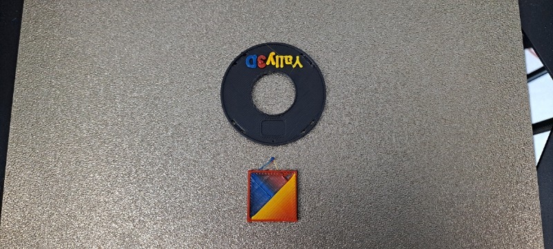

필라멘트 출력하실 때는 조금 전에 수정해서 올린 Yally fila.zip 안에 있는 지코드로 뽑으세요... 검은색 부분이 자꾸 베드에서 잘 떨어져서 뒤집은 것입니다... ㅎㅎ
