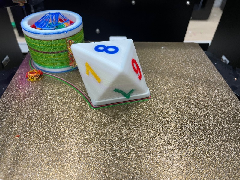

어제부터 슬라이싱 해서 일단 정팔면 주사위를 출력했었는데요
일단은 숫자 모델와 바디 모델. 두가지 모델이 있어서 모델합치기를 하면 2색 출력이 되는데요
O2를 사용하는데 모냥 빠지게 2색 출력을 할 수 없어서
숫자 모델을 메쉬 툴을 이용해서 Split Into parts를 이용해서 모델을 나누고
다시 그룹화 해서 5색 출력으로 바꿨네요.
오늘아침에 확인해보니 탈조~!!
어제 퇴근 전까지는 괜찮았는데 퇴근 직후에 탈조 난듯 합니다.
아쉽군요

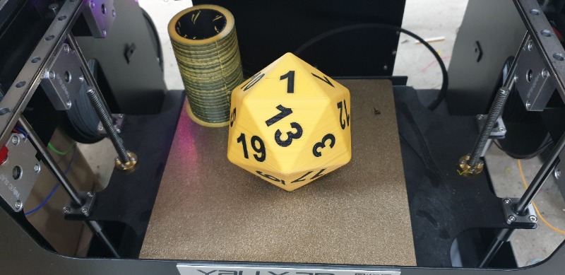

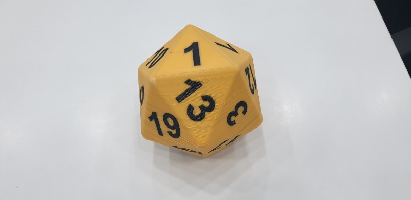

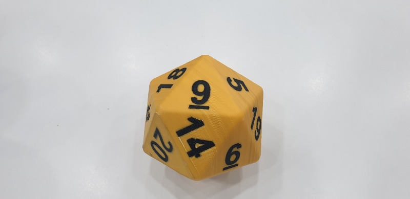

그리고 어제 정이십면 주사위도 출력했었는데요.
큐라에서 Split 모델하고 나서 모델 합치기를 하면 제 위치로 가지 않아서
그냥 2색 출력으로 걸었습니다.

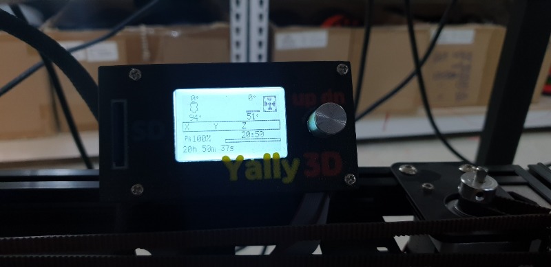

 짜잔~~ 출력만 20시간 넘게 걸렸네요
오버행이 좀 있어서 출력 실패 할까봐 브림을 깔았구요
역시 검정색과 밝은 색이어서 밝은색 퍼지양을 200이나 줬음에도 불구하고 혼색이 되었네요
그래도 뭐~ 낫 벳~~!!^^
