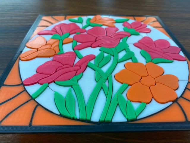

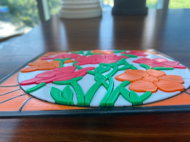

   * 공유해주신 STL 파일에서  바탕/흰색원형/꽃+줄기 세부분에 높이를 변경하여 단차를 주었습니다.
     바탕<원형<꽃+줄기 순으로 높이를 줌

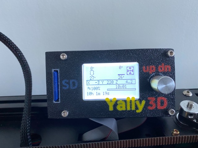

5. 출력시간 : 10h 1m

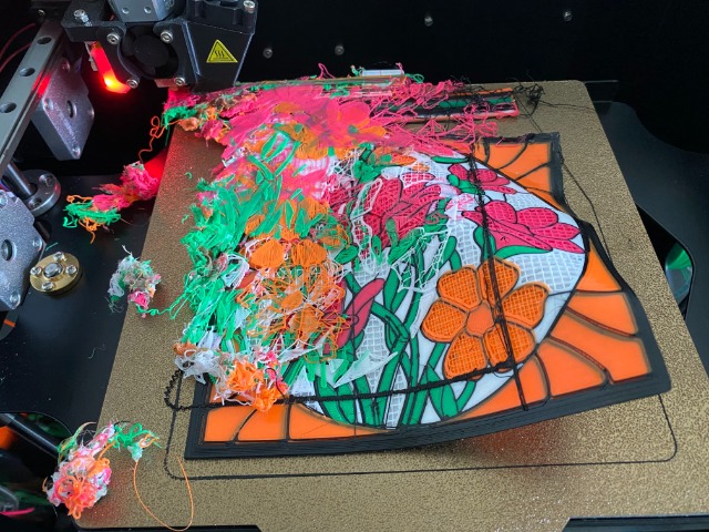

처음 실패한 처참한 현장입니다.  ㅠ
아마 모서리 부분이 들려 올라가면서 노즐에 걸린 것 같습니다.

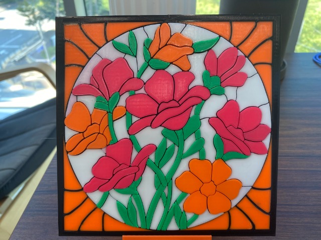

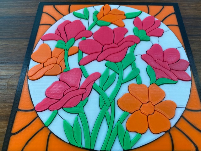

심기일전하고 다시 도전하여 아래와 같은 결과를 얻었습니다.
높이 단차가 줘서 좀 더 꽃이 드러나게 표현된 것 같습니다.
